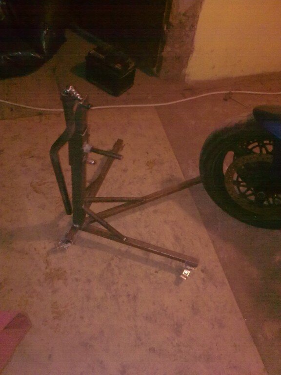

cos takiego lae musze jeszcze przerobic pół stojaka jesli jutrzejsza próba sie nie powiedzie to ja sie poddaje . :(

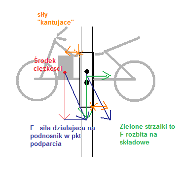

Nie wiem czy moja rozkminy przydadzą ale napisze ;-) teoretycznie jeśli stosunek długości ramion dźwigni jest około 1:10 a tak to z foty wygląda to do podniesienia 180kg motocykla trzeba by użyć siły równoważnej podniesieniu 18kg. Ale jeśli punkt podparcia czyli otwory w ramie nie są środkiem ciężkości motocykla, a na 90% nie są to będą występowały siły które będą "kantowały" część ruchomą podnośnika. Trzeba by coś wykombinować żeby część ruchoma była odporna na tego rodzaju siły kantujące... jakięś łożyska ślizgowe albo coś...
Sorry za toporny rys. ale może to rozjaśni

mam dos CENZURA hajsu w niego ,albo ten stojak jest taki CENZURA albo 929 nie jest do tego przystosowana , jutro ostatnia próba jak sie nie uda to wracam do klepania klatek
[ Dodano: Pią Gru 17, 2010 1:16 pm ]
no gitara stojak zrobiony tylko jeszcze musze poszukać mocniejszych kółek bo yte nie wytrzymały moto jest nad ziemia około 13cm przednie koło ,niedługo filmik i fotki

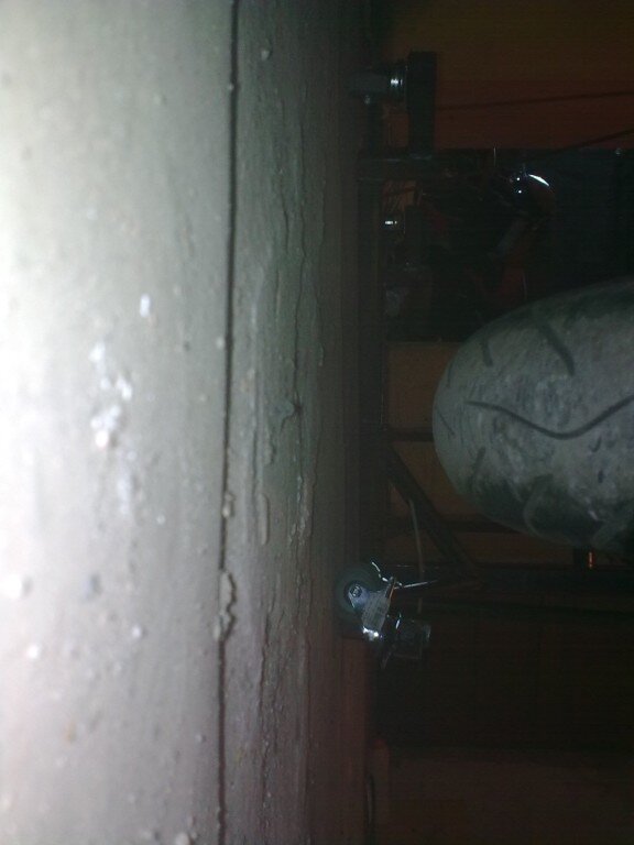

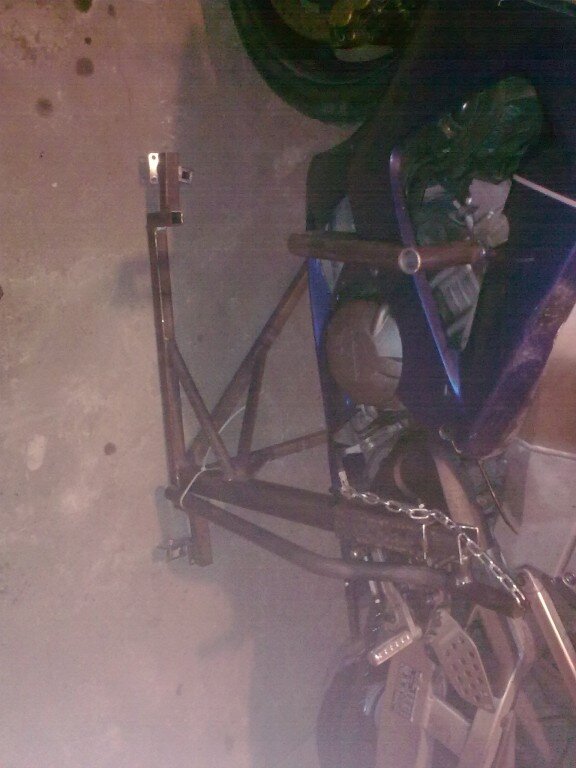

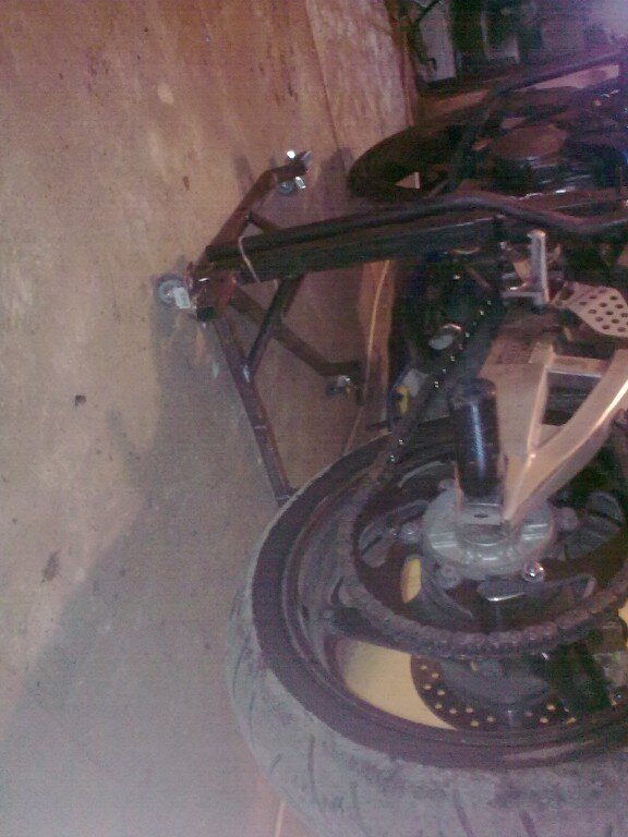

sorry ale św,idą foty moge zapodac ale słabe bo kom.a filmik jak wstawie kółka .
[ Dodano: Sro Gru 22, 2010 9:13 pm ]
o to foty.
